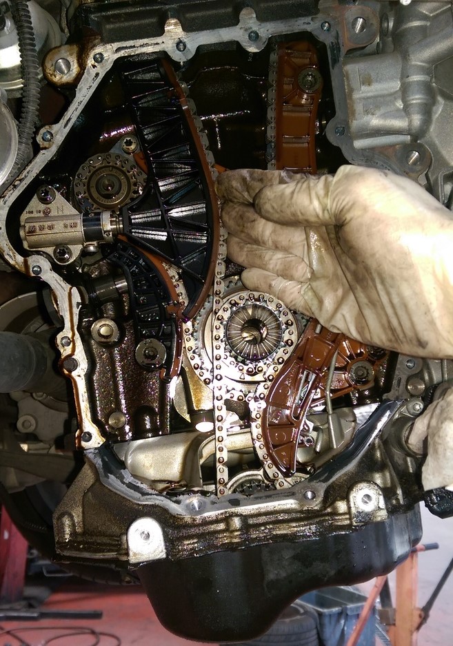

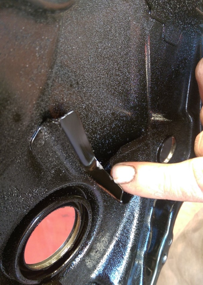

לאחר פירוק של כל הפריפרייה ושני מכסי הטיימינג התגלה : 1. השרשרת נגעה קלות במכסה הטיימינג . (ניתן לראות בתמונה מטה) 2. המותחן זז חופשי כמעט בלי התנגדות (ניתן לראות נסיון להמחשה בתמונה והמחשה בוידאו המצורף)
פגיעה במכסה.jpg (226.44 KiB) נצפה 5279 פעמים

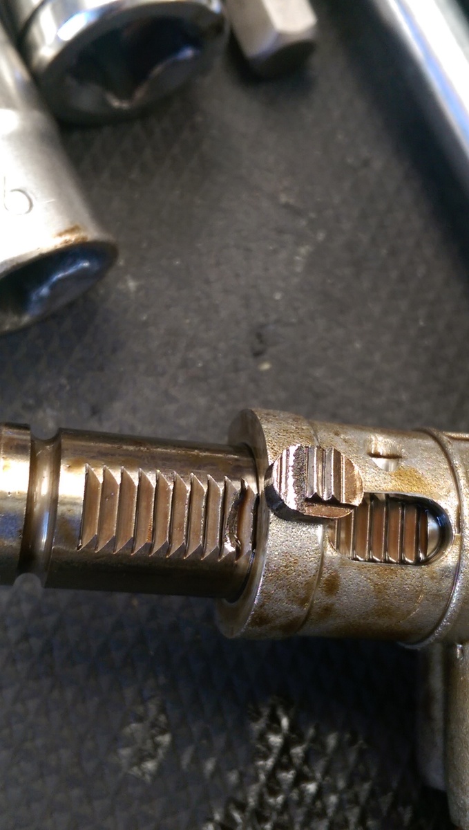

לאחר פירוק מאסיבי של כל המכלול קיבלנו את המותח והיה ניתן לראות בבירור את הנזק בשיניים + השן השבורה :
מותח שבור.jpg (206.23 KiB) נצפה 5279 פעמים

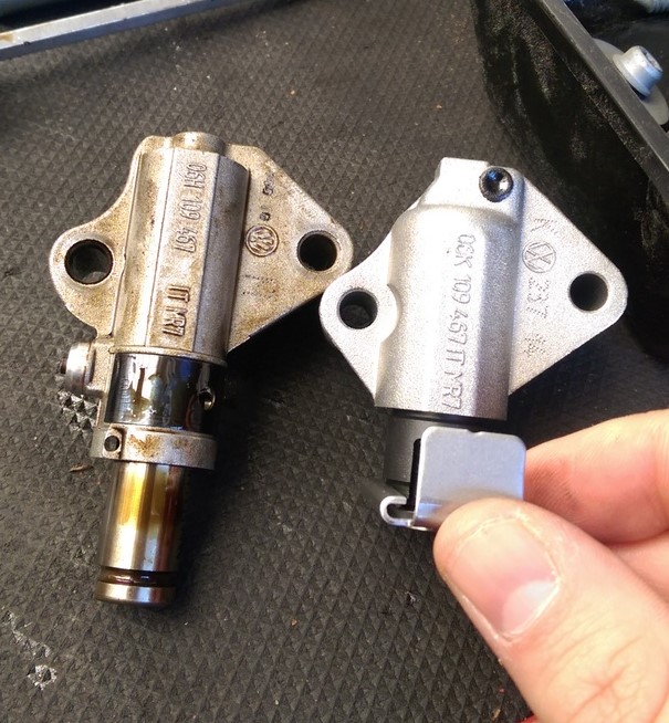

השוואה בין החלקים החדשים לישנים (מיותר לציין שהורכבו חלקים מקוריים )
מותח חדש לצד ישן :
חדש מול ישן.jpg (139.15 KiB) נצפה 5279 פעמים

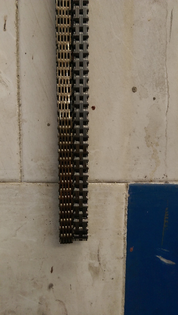

שרשרת ישנה לצד חדשה:
שרשרת חדש מול יש&#.jpg (247 KiB) נצפה 5279 פעמים

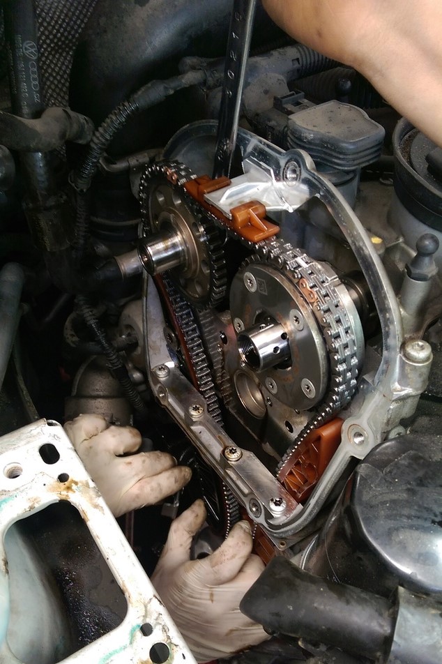

להלן תמונות מתהליך ההרכבה :
הרכבת שרשרת חדש.jpg (179.49 KiB) נצפה 5279 פעמים
הכל מורכב.jpg (251.94 KiB) נצפה 5279 פעמים
