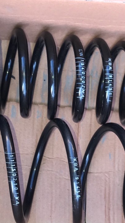

היי חדש כאן בעקבות רכישת סקודה VRS יש לי שאלה קטנה למבינים שבכם? אז האם כמובן מעבר למראה היפה שיתנו לי קפיצי הנמכה של אייבק האם אהנה גם מאחיזה משופרת וחוסר עצבנות יתר תחת עומס בכניסה/יציאה אגרסיבית בסיבובים כשאני מראש רק מתקין אותם על הבולמים המקוריים ולא משנה מעבר לקפיצים שום דבר? מצאתי סט יד שנייה שהיה מורכב על קופרה 2008 הסט המתאים לסקודה VRS באתר של אייבך: http://www.eibach-shop.com/octavia-5e3/ ... 75137.html והקודים של הקפיצים שמצאתי של אייבך מצורפים בתמונות שהעלתי המקטים שמופיעים על הקפיצים דומים למקטים שמופיעים לסקודה באתר של אייבך אבל המספרים התחתוניים שונים ,האם הם מעידים על רמת הקשיחות השונה והאם אתם חושבים שזה מתאים לרכב שלי? ובכלל האם כדאי להתקין יד שנייה שהיה מותקן על רכב אחר לתקופה קצרה ואיך רואים אם עבדו "קשה" לפי שריטות על הקפיצים או משהוא אחר? ושאלה אחרונה האם זה גומר את הבולמים המקוריים שמגיעים עם הרכב או שהבלאי הוא אותו הדבר? תודה על העזרה רונן
